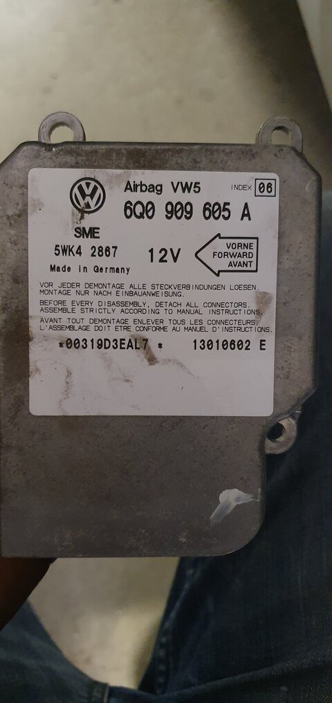

Je n'ai pas trouver de schéma de câblage pour tester les alimentation , les numero du calculateur 6Q0 909 605 A index 06 12v
