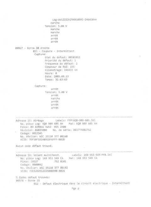

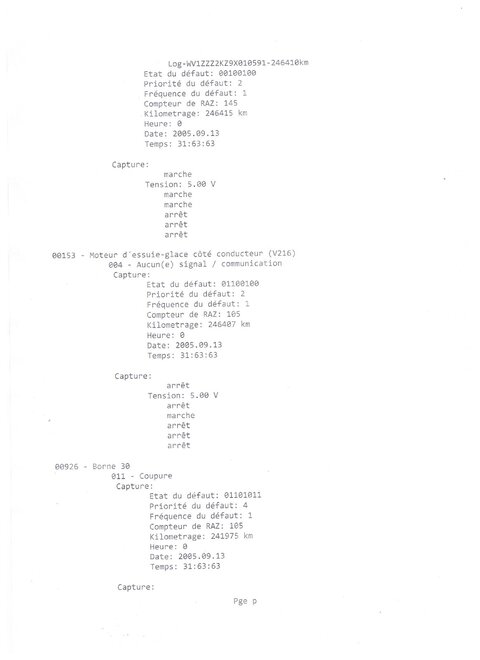

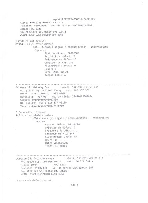

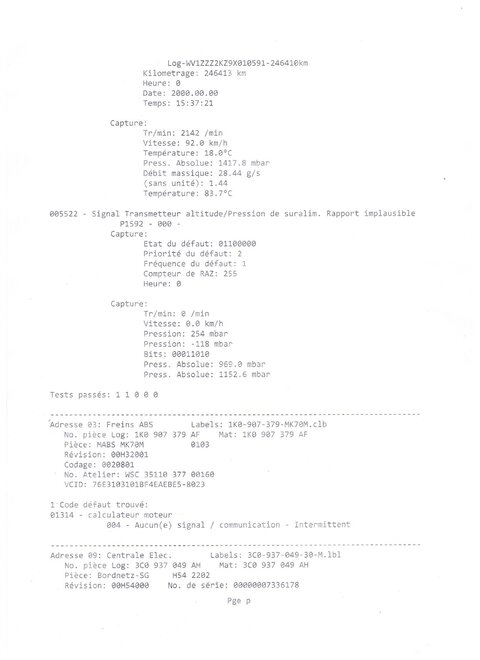

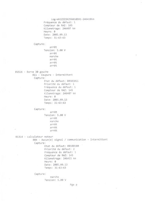

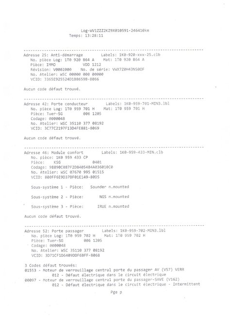

je vous soumet mon petit soucis avec mon caddy qui est un Utilitaire 1.9 TDI 105 moteur BLS de 2008 qui affiche 247.000kms
Tout a commencé comme pour beaucoup, témoin moteur allumé, voyant de préchauffage qui clignote, ainsi que le message ODB problème System échappement aller a l'atelier.

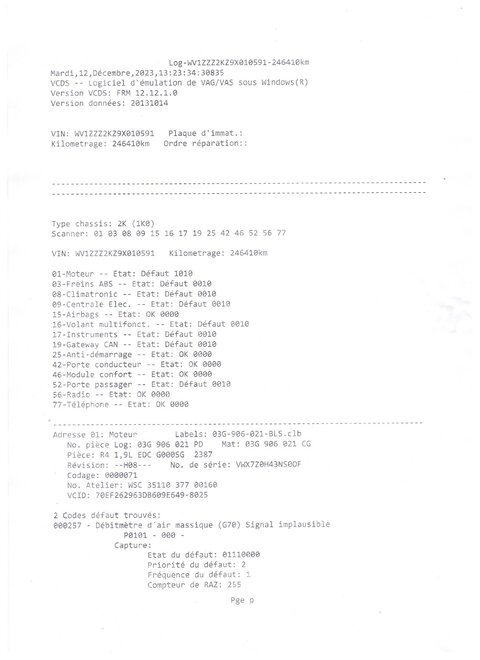

je passe un Diag avec Vcds 12.12, il en ressort défaut de capteur de suralimentation P1592, données canal 10 11 tout est ok également, je remplace donc le capteur de sural par un origine avec la même rèf, sans aucunes améliorations.
le contrôle du System de sural est favorable, GV non grippé, capsule de turbo étanche non fuyante, durite dépression en bon état, échangeur air/air bon état, vanne EGR, N75, N18 , durite Turbo, filtre a air... tout est ok
Par précaution je remplace tout de même le capteur de sural G31, électrovanne N75 et le Débitmètre G70 sans aucunes améliorations.
Suite a cela, problème de verrouillage porte avant passager, moteur essuie glace, volet de climatronic, avec cette fois ci défaut centrale Electrique.
après de multiples investigations, je décide de remplace le boitier confort par un occasion avec la même références + codage, sans aucunes améliorations
contrôle également de la boite a fusibles moteur, démontage, soufflage des connections, test multimètre, pas de trace de chauffe ou autres, tout est OK
Aujourd'hui je vais pour partir, plus d'essuie glace (mécanisme + moteur remplacé récemment) fusibles, relais OK, le 12V arrive bien au moteur.

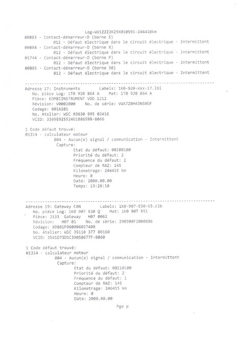

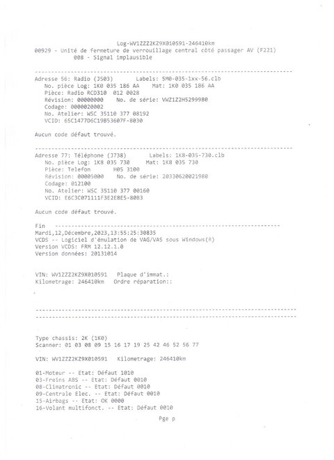

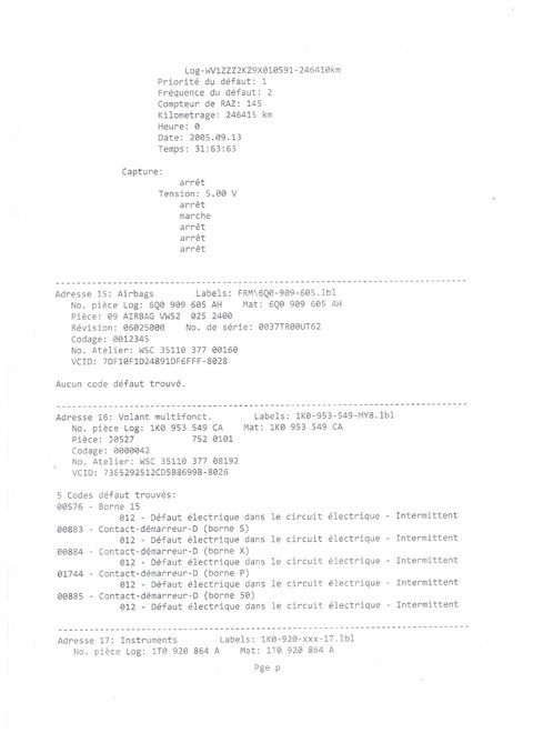

je refait un diag, et la surprise il me sort tout les défauts électriques pas possible, même des options que je n'ai pas comme le volant multifonction.
je suppose donc que mon problème de turbo n'est pas forcement une panne mécanique, mais électrique, c'est impossible que tout tombe en panne d'un coup
et que de jours en jours les défauts soit différents, alors que je n'ai jamais rencontrer le moindre problème jusqu’à présent.
j'aimerais avoir vos lumières et si toutefois un technicien est parmi vous il est le bienvenue

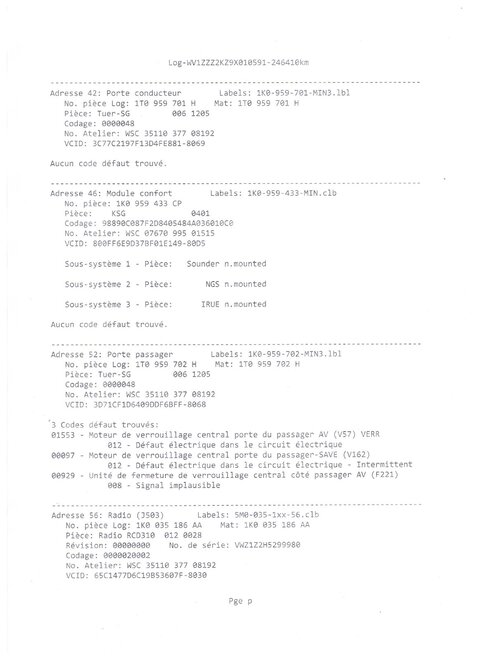

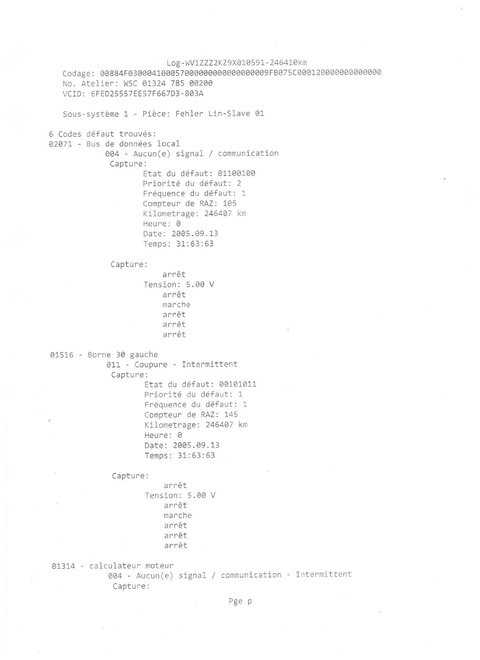

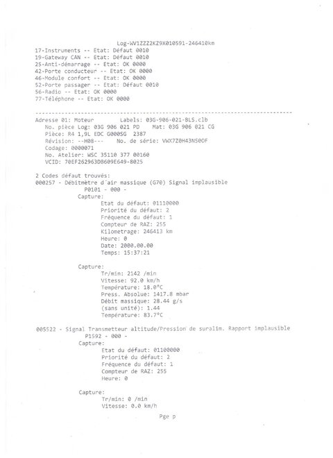

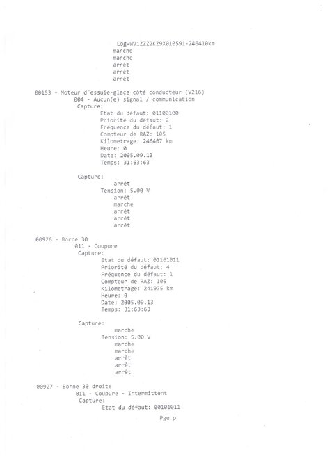

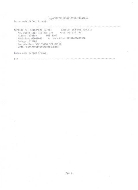

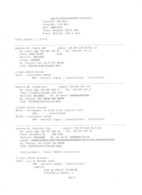

je vous joint le diag vcds de hier et celui d'aujourd'hui pour comparaison.
Merci.
