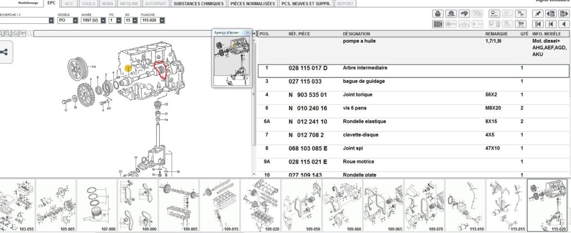

dans la mesure où la clef d’entraînement de la pompe à huile peut être trop usêe ou bien l’orifice d’entraînement de la pompe ovalisé et la pompe ne tourne plus à la bonne vitesse .
sa crépine d’aspiration peut êgalement être bouchée par la cokéfaction de l’huile minérale avec l’huile de synthése ou des mélanges successifs .
sa crépine peut être désserrée ou son joint dechiré .
son régulateur de pression peut être bloqué ouvert , son ressort du clapet cassé ou avachi .
Sa denture trop usée ne produit plus la pression demandée

Peut-être l'entraînement pompe - arbre intermédiaire, oui. Mais je ne sais pas comment le contrôler...

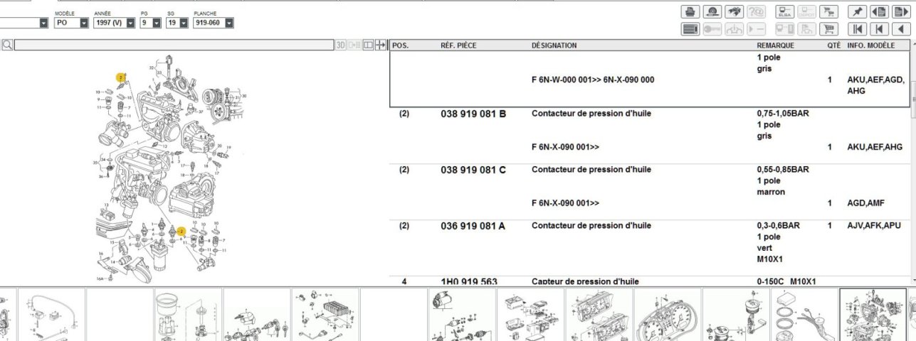

Alors j'ai bien ce qui s'apparenterait à :
- (2) 068 919 081 A : Contacteur de pression d'huile

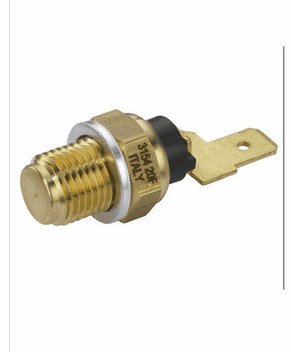

- (4) 3A0 919 563 : Capteur de pression d'huile
1. Est-ce qu'il peut y avoir un loup dans ETKA ?
Parce que sur le net, les référence du "capteur de pression d'huile" renvoient toujours vers un "capteur de température d'huile".
Qu'en pensez-vous ?
Sachant que ni le bloc instrument ni VCDS ne me renvoient une valeur analogique de pression ou température d'huile (sauf erreur de ma part)...

salut,
Il y a un contacteur sur le bas moteur et un sur la culasse.
Remplace les 2 ( généralement couleur blanc haut moteur, et brun bas moteur ) en prenant soin de bien remettre des pièces avec les mêmes ref au niveau du contrôle de la pression
cad il est écrit dessus la pression min et max de contrôle.
Ensuite si pas de résultat, prendre un manomètre et le placer à l'endroit de la sonde du bas moteur en utilisant l'adaptateur requit et faire les contrôles par rapport aux données de ce moteur cad T° et pression min par rapport à un nbre de T/Min.
Je ne peux dire mieux que Charly, et non, dans ETKA, il n'y a pas de loup ;)

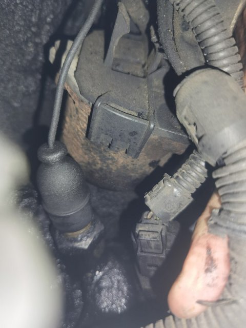

Merci pour ta réponse. Je vais procéder comme tu me conseilles de le faire et commencer par remplacer capteur(s)/contacteur(s).
Par contre, je ne trouve qu'un capteur et un contacteur sur ETKA, tous deux montés sur le support de filtre à huile comme tu peux le voir sur la photo ci-dessus.
Peux-tu me dire où est-ce que tu as vu qu'il y avait un contacteur sur le bas moteur et un autre sur la culasse, s'il te plait ? 🙏

salut,
contacteur de pression d'huile est celui de gauche sur ta photo avec un seul fil

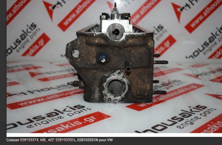

Normalement il y en a toujours un également sur la culasse regarde sur la photo de cette culasse usagée
il est vrai que etka renseigne capteur pression d'huile pour la sonde de T° huile (si équipée) mais impossible de ce tromper car la fiche est désaxée (voir dernière photo).
A l'aide ton fichier vin cela serait plus précis, mais bon tu as tous les éléments pour voir de quel sondes ta voiture est équipée.

Voici ce que j'ai rencontré 2 x dans ma carrière à l'époque après des heures et des heures de recherche...
Au bout de L'arbre primaire il y a un pignon qui entraine la pompe à huile et il ce désolidarise de l'arbre et donc il patine sur son axe et la pression d'huile chute cela ce passe uniquement à chaud ( dilatation).
Merci beaucoup pour le temps passé à mon "cas". 🙏

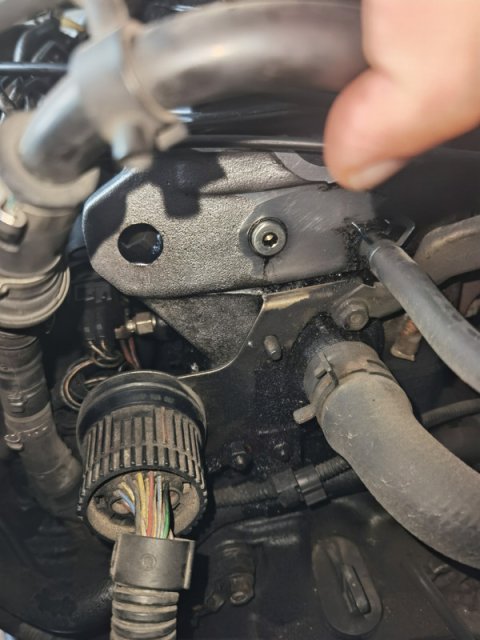

En ce qui me concerne, je n'ai pas de contacteur sur la culasse :
Donc je pense qu'il y a seulement le contacteur présent sur le support de filtre à huile.
Ah... Donc tu me confirmes que pour toi, le "capteur de pression d'huile" est bien un "capteur de température d'huile" ?

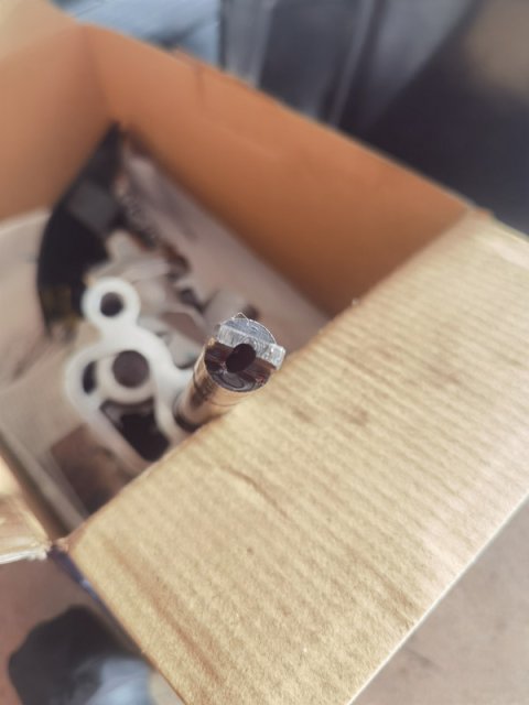

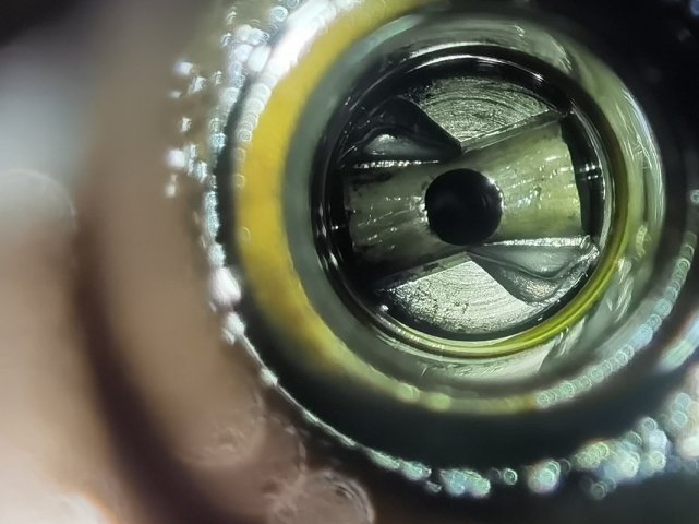

Difficile de voir s'il patine. Par contre, tu ne trouves pas la forme... "bizarre" ?
Pompe :
Arbre :

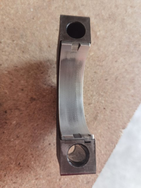

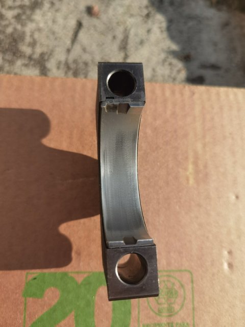

J'ai parlé de tout ça à un collègue, qui était mécano chez BMW avant.
Il m'a dit que généralement, quand le voyant de pression d'huile s'allumait, le mal était déjà fait...
Il m'a également dit de regarder les demi-coussinets de bielle, et que ces derniers devaient être propres, lisses, sans marque ni rayure.
Vous en pensez quoi ?
Merci beaucoup !
Y'a pas lieu de le changer, alors...
Purée non il y a bien un capteur de pression d'huile comme sur tous les moteurs et peut être aussi un capteur de température d'huile.
Il suffit de regarder la photo de etka piece 2 suivant la couleur le contrôle de la pression est différent.
Effectivement tu n'as pas capteur sur la culasse mais bien un obturateur à la place de la sonde.
Tu fais tout à l'envers la dépose des coussinets à ce moment et une ineptie. Attention au remontage nouvelles vis serrage au couple + angulaire et impérativement à la même position.
tu n'as pas compris l'endroit ou le pignon patine sur son axe
J'ai jamais vu qq démonter un moteur remplacer la pompe à huile et déposer les coussinets sans d'abord >>>>>>>>>>>>>>>>>>>>
