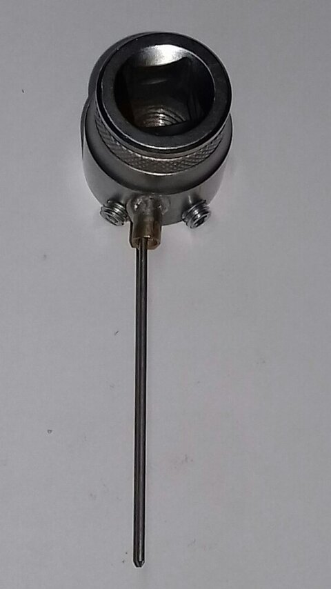

Bonjour, ci-joint une photo de l'outil que je me suis fabriqué, une douille au diamètre de l'écrou et 2 vis pointeau et une aiguille pour visualiser le déplacement.
Si je comprends bien, c'est une douille 6 pans de 19, et sur 2 de ses pans, il y a une vis pointeau pour supprimer le jeu douille / écrou ?
Excellent ! L'aiguille pouvant être approchée au plus près des crans de la poulie, c'est encore plus précis !
Du coup, on pourrait pousser le vice jusqu'à coller sur la poulie un carton avec un secteur gradué dont le rayon ferait 115 mm depuis le centre de l'écrou, et là, on aurait 2 mm pour 1°
Ca y est, je délire... :giggle:
