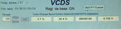

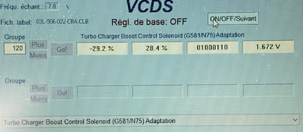

A défaut de ne pas avoir de pompe à dépression sous la main, j'ai lancé un test du "turbo charger boost control solenoid (G581/N75) Adaptation" dans le menu réglage de base - 04 de VCDS.
Je suppose que ça revient un peu au même principe que le test qu'avec la pompe à dépression?
Voici les valeurs que j’obtiens :
1. avant de lancer le test
2.
3.
4. après la fin de la procédure
D'après ce que je trouve sur internet la tension du capteur devrait être de 3.6V environ au repos et de 0.760V en pleine charge. On voit que mes valeurs de tension sont complètement à côté...
(Quelqu'un peut m'expliquer à quoi correspondent les deux cases avec des pourcentages? Je suppose que ça doit être en lien avec la charge du turbo)
Aussi, j'ai lancé le test en regardant directement la tige de la wastegate. J'ai remarqué que celle-ci montait et descendait bien pendant les cycles du test, mais ne descendait jamais en dessous de sa position au repos. Est-ce normal?
salut,
Il faut que le levier ce déplace de butée en butée.
