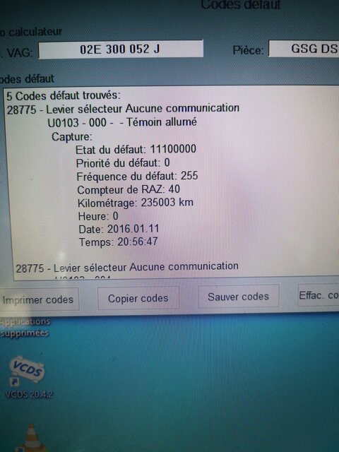

Bonjour, j'ai ma vw sharan ne veut plus passer les vitesse elle reste bloque sur p, voici le code defauts qu'affiche le vcds
ATTENTION !!!
Commence par vérifier tes alim (fusibles, prise branché, fil coupé etc)
Problème résolu, prise non branchée.
