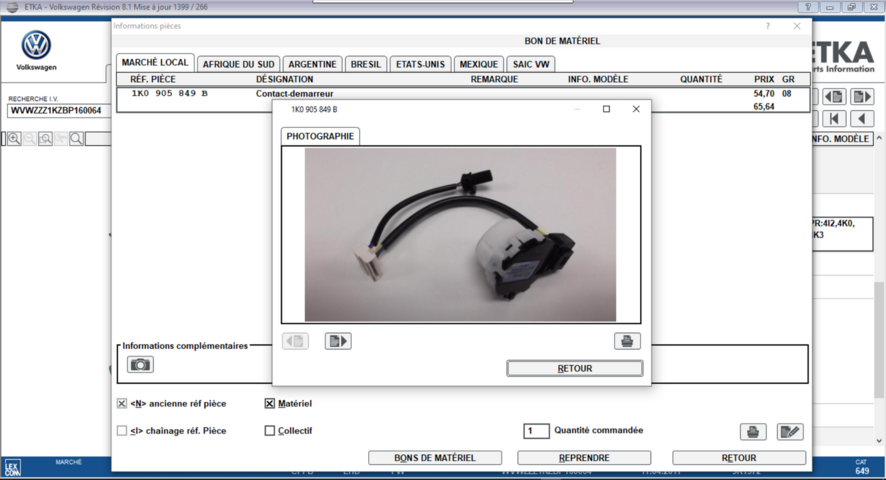

Merci pour le VIN, je l'avais demandé sur le site Russe.
Et il diffère du tiens, tu as 2 infos en plus et une en moins par rapport à l'autre VIN.
L'info en moins c'est un champ qui est non interprété par « ETKA ».
Par contre, dans le miens, tu as le n° de série de ton moteur (CFFB N° 354893).
Si tu vérifies, ça devrait correspondre...

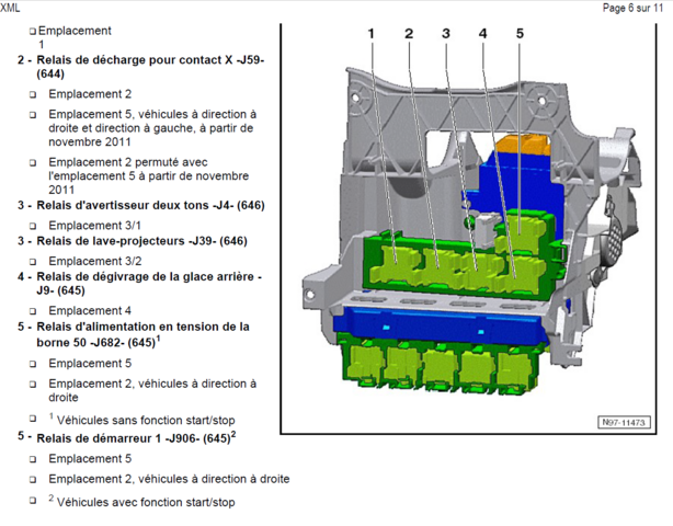

Ça peut être aussi le relais de décharge pour contact X (J59).
Je n'arrive pas à trouver la localisation de ce boîtier :
J'ai débranché chaque fusible, contrôler, et reposer ceux-ci.
Aujourd'hui je passe le VCDS et je n'ai plus d'erreur, alors qu'avant elle revenait systématiquement.
Je referais un scan, d'ici quelques jours.
Merci beaucoup.
