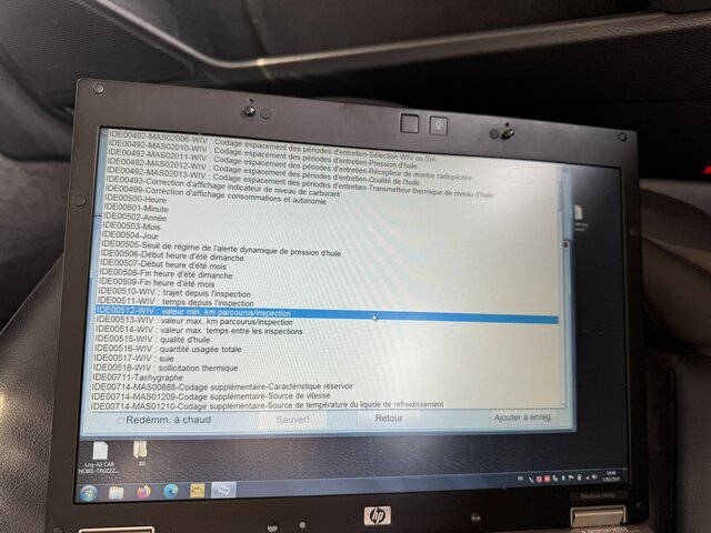

J'aimerai changer mes périodicité d'entretien et de vidange de mon ateca, la je suis en 30K et 2 ans, j'aimerai passer la vidange en 15k et 1 ans.
Mais je ne sais par ou passer sur VCDS, vous auriez une idée ?

En 17 instrument > codage et choisir dans le menu
Choisir ADAPTATION !

je pense que c'est pas dans le codage mais dans les adaptations !

Pour info, des notes que j'avais récupérer il y a qq années pour faire la manip pour un collègue :
Remise à zéro de l’indicateur de périodicité d’entretien et vérifiés/modifiés les canaux et valeurs d’adaptation pour tout les voitures VAG, depuis d’année de construction 2000. (Source Ross-Tech)
Remise à zéro de l’indicateur de périodicité d’entretien:
Mettre le contact d’allumage. Appuyer sur le bouton Sélectionner
Appuyez sur le bouton 17-Instruments
Appuyez sur le bouton 10-Adaptation
Allez au canal 2
Entrez la valeur d’adaptation correspondante « 0 » pour effacer
l’affichage d’une intervention d’entretien. Appuyez sur le bouton Tester :
valeur test correspondante « 0 » .
Appuyez sur le bouton Sauver
Les canaux 40,41,46,47 et 48, qui affichent les valeurs dynamiques, sont
automatiquement remis à « 0 » .
Valeurs auto adaptives : contrôle et/ou modification:
Qualité de l’huile : Allez au canal 45
Service entretien = intervalle fixe = qualité de l’huile 1
Service Long Life = intervalle flexible = qualité de l’huile 2
Appuyez sur le bouton Tester : valeur test correspondante 1 ou 2.
Kilométrage minimal : Allez au canal 42
Cette fonction permet d’entrer dans le combiné d’instruments un
kilométrage minimal avant l’affichage du service entretien.
Nouvelle valeur 100 correspond à 10.000km.
Kilométrage maximal : Allez au canal 43
Nouvelle valeur 300 correspond à 30.000km.
Intervalle de temps maximal: Allez au canal 44
intervalle de temps maximal avant l’affichage du service entretien
Nouvelle valeur 730 correspond à 730 jours.
Numéro de canal 40: cette fonction permet d’entrer le kilométrage
parcouru le dernier service entretien. (42 00 km)
Numéro de canal 41 : cette fonction permet d’entrer le temps en jour
depuis le dernier service entretien. (49 jours)
Merci a vous, et comment donc la différence entre le max et le mini, l'ODB affiche laquelle ? C'est celui a la quelle il commence a s'allumer, et celui ou il est arrivé a termes ?
