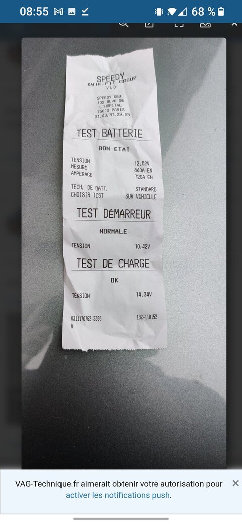

Speedy a t 'il testé la batterie avec un testeur de décharge à haute capacité genre CBT12XS ou simplement au voltmètre ???
De toutes façons sur ces véhicules qui ont plus de 30 calculateurs y compris une direction assistée électrique , l 'on ne peut plus garder une batterie plus de 4 ans et c 'est vraiment un maxi!!
Speedy la testé avec un appareil et ma sortie un ticket avec le rapport
La batterie a 3 ans
Voila

OUI mais plusieurs tentatives de démarrages infructueuses et une immobilisation trop longue du véhicule n 'ont pas dû l'aranger !!!
Quand speedy a pris ces mesures elle démarrait très bien,c est arriver quelques jours apres
