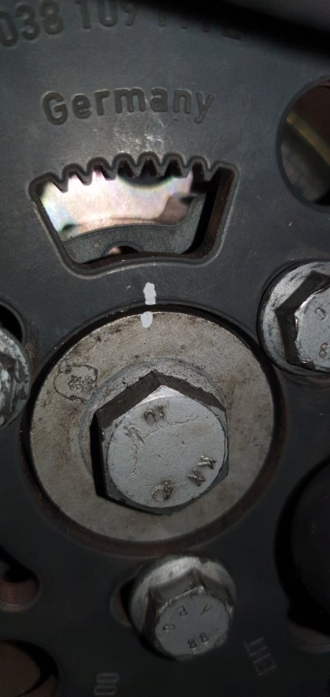

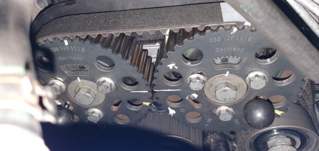

Bonsoir à tous je vous explique mon soucis.
Après changement de la courroie de distribution sur ma Skoda 2.0 tdi 170vrs de 2007 moteur BMN je me trouve dans un problème de synchronisation car le moteur à énormément de mal à démarrer et j'ai dû changer une polie mon erreur était de pas marquer le calage des 3 visses sur les 2 polies en question comment puis-je trouver ma synchronisation les points de calage (celle du bas + les 2 du haut) sont faites. On est sur cette situation depuis 3 semaines et je sais plus comment faire en plus lorsque elle démarre le moteur fait un bruit plus gros que d'hab puis se calme mais à peine le pied sur l'accélérateur un gros bruit à nouveau comme si elle a du mal à respirer et lorsque j'éteins le moteur encore un gros bruit comme s'il y à des gaz ou autre je sais pas si j'explique bien... Il me met à chaque démarrage le code erreur P0013 mais comme elle à du mal je me dis que ça peut être normal car nouveau capteur mis en place j'ai mis un de la marque et niveau faisceau tout est bon aussi...si qqn peut m'aider svp?
Merci par avance
Merci par avance
