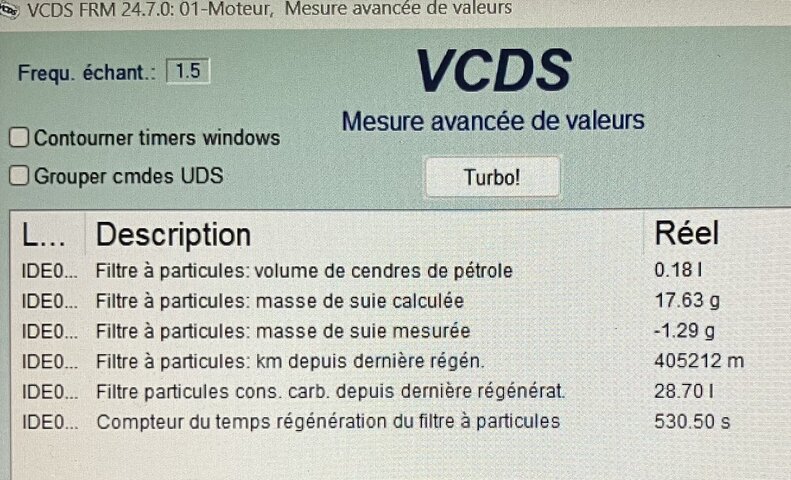

Une question à propos de la masse de suie mesurée.
La voiture roule parfaitement.
Dans VCDS, je vois que la masse de suie calculée du fap est 17.63g.
En revanche, je vois que la masse de suie mesurée du fap est -1.29g.
Lors d'un diag il y a plusieurs semaines, j'avais déjà une masse de suie mesurée à -1.29g.
Savez-vous expliquer le pourquoi le cette valeur négative et fixe svp?
Pourtant le fap est en bonne santé d'après les mesures effectuées sur la pression différentielle.

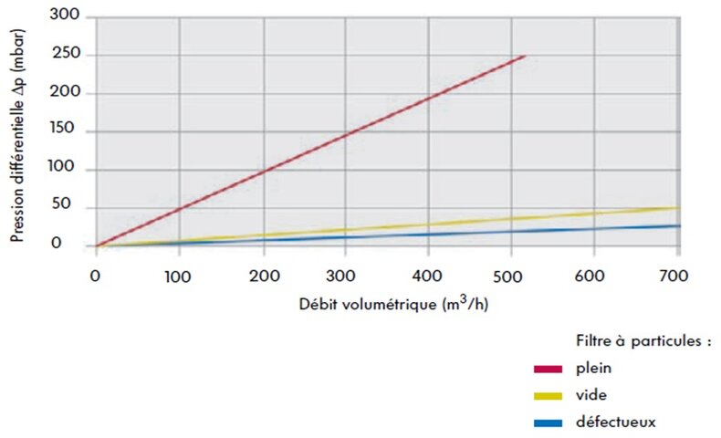

En reportant les équations de ces droites données pour le 2.0 TDI:

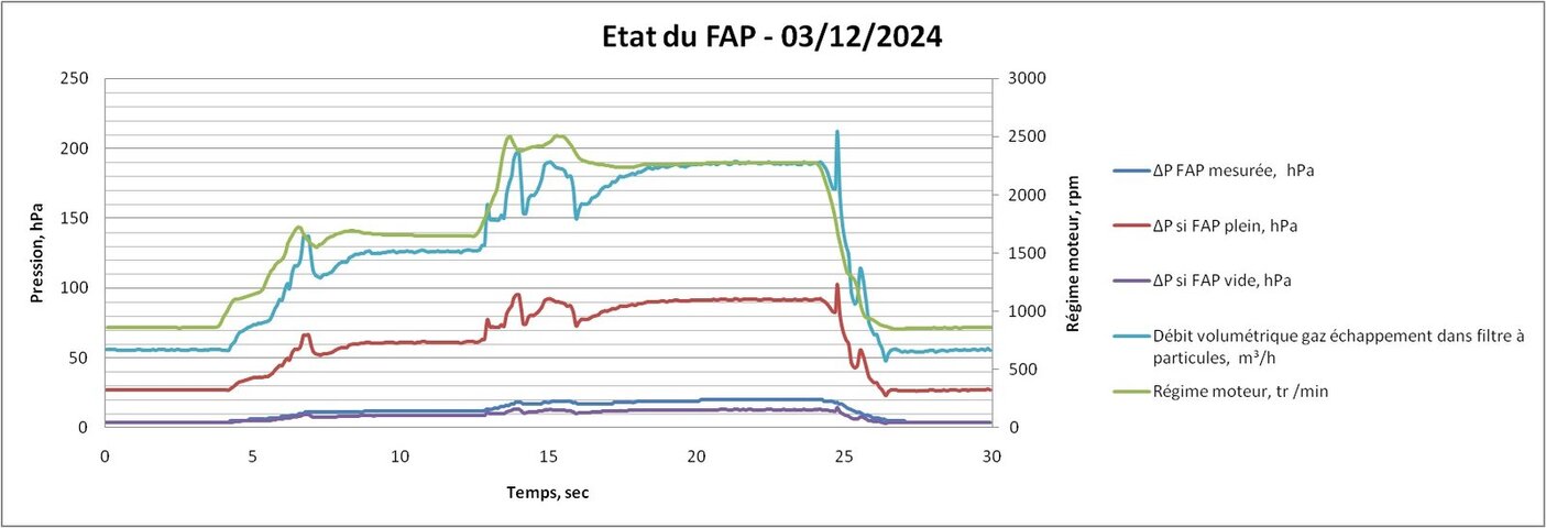

Sur une mesure effectuée, j'obtiens un taux d'encrassement moyen théorique de 22% entre le ralenti et 2300 tr/min:
A quoi correspond donc cette valeur négative!?

bonsoir,
peux être ton capteur de pression différentiel qui a dévié.
Ton fap est en très bonne santé, c'est tout ce que tu dois lire...
En fait il s'agit d'une valeur extrapolée à partir d'une différence de pression entre l'entrée et la sortie du fap, ça n'est pas une valeur mesurée contrairement a ce qui est écrit, donc ton fap n'est pas encrassé, cette valeur négative est certainement conséquence de la "marge d'erreur"
Merci pour l’info.
J’ai vu sur le net que cela est le cas pour pas mal de personnes.
C’est son cas à lui par exemple:
Et ma voiture n’a jamais été bricolée par un particulier auparavant. Tout a été fait chez Volkswagen utilitaire.
Oui pas d’inquiétude, de plus ont lit que la dernière regen a eu lieu il y a 400kms, ce qui prouve qu’elle n’a pas lieu souvent et donc que l’usage que tu as de ton véhicule n’encrasse pas le fap.
Je vois souvent passer des autos qui régénèrent tous les 50 ou 100kms…
Oui, bon résultat après 200200km. À ce rythme c’est le volume de cendre limite qui va se déclarer le premier :)
