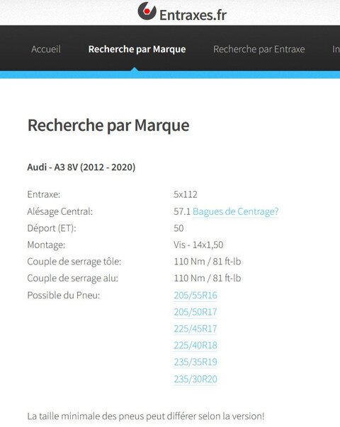

c'est inscrit sur le certificat de conformité COC
205 55 16 est ok avec le déport ET45 les roues seront sortantes de 5mm en plus c'est ok aussi.
Voir la date des pneus Michelin le DOT est ??
Regarde la pièce jointe 22982

Ducoup j'ai plus que la possibilité d'avoir les pneu en 225 55 r 16 en ET 45
Sur un site de calculateur de pneu, apparemment c'est bon

Le plus important est de ne pas toucher l' étrier de frein....et çà.....j' ai un gros doute que çà passe....A voir.

bien sur que du 205 55 16 ça passe parfaitement avec un ET de 45. Plus les pneus neige seront étroits sur la neige et mieux ce sera.
