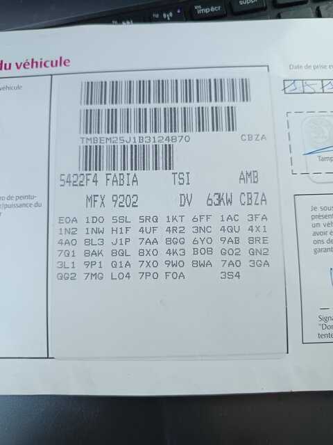

Poste un photographie de ton étiquette de coffre, dans le puit de la roue de secours ou dans le carnet d'entretien, première ou deuxième page.
Celle du coffre et morte, celle du carnet d'entretien est déjà sur le forum, je te remets ça
Celle qui était montée d'origine c'était ça 6R0907379S / 6R0907379AB
Avec ton vin c'est maintenant celui là car les autres ne se font plus en neuf, après tu peux toujours les trouver d'occas, vu que tu as les références d'origine.
Mais tu es sur que ça irait ?
Ci oui je regarde ça rapidement
D'accord, mon soucis number one c'est le recodage du bloc ABS
